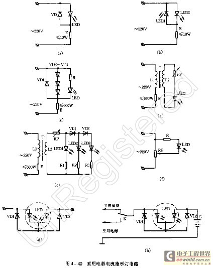

多只二极管取样式电流指示灯
2011-12-08 16:19:01来源: 互联网 关键字:二极管  取样式  电流指示灯
多只二极管取样式电流指示灯
这种指示灯见图4-40(c)。在这里采用3只型号规格相同的硅整流二极管VD2~VD4串联,利用这3只二极管的正向压降(约0.7×3V+2.1V)来驱动发光二极管工作。流过整流二极管VD1-VD4的电流基本上是负荷电流,而加在整流二极管上的反电压很低(≤2.1V),因而可根据家用电器E负荷的大小,选取电流合适的整流二极管。图中R取RJ-0.5W-5.1Ω金属膜电阻器,LED用GH5R2ADN红色发光二极管,该管子的直径为φ5mm。VD1~VD4用IN4007.家用电器E为600W以下。
