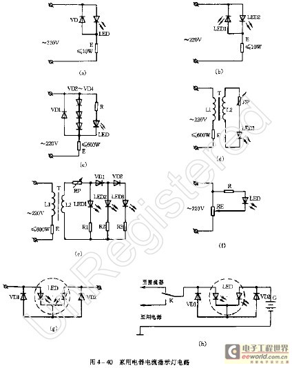

原理见图4-40(f)。利用电阻RF上的电压降来驱动发光二极管LED。它适用于电阻丝作发热元件的电热产品,如电吹风、电熨斗等。在电阻丝RE上取出合适的电压(通常只有几V),因而可以调节LED的亮度,也可以驱动多只发光二极管。图中的电阻R为51Ω。
