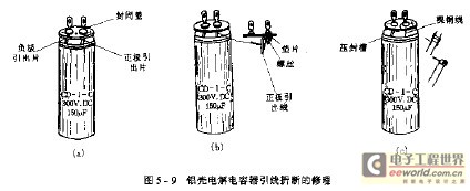

方法是这样的:
参照图5-9(C),将电容器的压封槽下沿锯一周,小心取下铝壳,把中间和外面有介质层的两张卷状金属箔极板仔细展开,找到击穿部位(一般来说,击穿只有一个小黑点)。用剪刀沿击穿小黑点周围将烧焦的介质和极板层剪掉,但注意不要剪断极板,用耐压较高的塑料薄膜垫在剪口处的极板中间和外面,再按原样将电容器复原。最后用环氧树脂密封锯口,再用万用表、摇表测试正常,即可装上机器投入使用。
