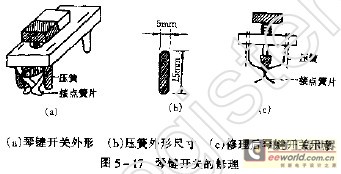

一种8W日光灯用琴键开关,其外形如图5-17(a)所示。使用久了,会出现开关性能不稳定的现象。主要原因,是开关的接点簧片松动所致。通过对接点簧片加装压簧的办法,使接点簧片之间的压力得到改善,开关的可靠性得到增强。
加装压簧的制作过程很简单。首先取厚度为0.3~0.5mm弹性较好的铜片或钢片,按图5-17(b)的尺寸制作两片,并把两头剪成圆弧形,用锉刀把其中的一头锉出些刃口。然后用一把尖嘴钳,把带刃口的一头对准琴键开关的底座与接点簧片的连接处,稍用力插入即可,如图5-17(c)所示。若是先把压簧在烙铁上加热,然后再插,则更容易。
在制作过程中,必须注意切勿损伤开关底座。通过这样修理后的琴键开关,其接点簧片在压簧的压力作用下,使用起来比较可靠。
