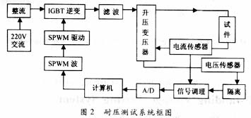

  测试系统由电源、信号采集、调理、A/D转换、SPWM发生器和计算机等构成。进行耐压测试时,计算机输出适当的数字量,得到对应的SPWM波,从而在变压器高压侧产生一规定的高电压,该电压施加在被测试件上。计算机通过电压、电流传感器采集试件两端的电压和测试回路的电流参数,通过闭环控制技术可以得到测试规定的电压,再通过软件就可以测定被测试件的耐压能力。本文介绍的新型耐压测试系统符合最新IEC61010标准,采用工业计算机控制技术;实时监测测试过程,软件界面友好,操作简单,能方便与其他几项测试参数组合进行综合测试。需要说明的是,耐压测试系统是仪器仪表安全性能综合测试系统项目的一项指标。主要指标有:耐压输出0~5kV,自动升压(AC);漏电流0.1~20mA,任意设定(AC);准确度(1~3)%;测试时间5s(IEC61010规定为5s,但可以根据需要任意设定)。耐压测试系统图见图2。
  电压采样由与高压变压器共绕组的传感器来实现,电压传感器的高压侧在0~5000V之间变化,而采样低压输出侧在0~5V之间变化,它们之间具有较好的线性关系;采样电压进入信号调理部分之前采用了光隔措施。电流的采样由串联在测试回路中的电流互感器来完成。由于漏电流最大设定值在20mA,电流传感器选用原边电流是40mA、副边电流是17mA的电流互感器。调理好的信号经过采集板卡中的多路模拟开关、A/D采集到计算机后,求出均方根值;最后通过试验对采集信号进行标定后,将相应的函数关系保存在程序中,然后按照测试的需要,通过软件进行标度变换,求出实际测试的电压值、电流值、测试时间等。其中标度变换包括放大环节处理、阻值转换、传输比换算以及系统综合标定等步骤。

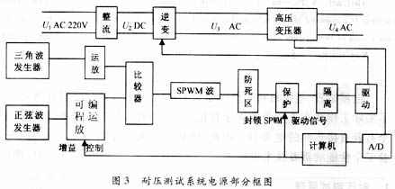

  电源部分采用计算机闭环控制技术。交流电压U?1(50Hz、220V)经过整流、滤波后产生的直流电压U?2在(0.9~1.414)[2]倍交流电源电压值范围内变化;单相逆变由IGBT构成的H桥来实现,通过控制IGBT的H桥臂的门极触发脉冲序列得到所需要的交流电压。该系统设计的脉冲序列采用SPWM波进行控制,计算机输出适当的数字信号,通过电压采样环节构成闭环,输出基本连续可调的交流电压;在交流输出侧再加一级滤波环节得到比较理想的正弦波。而控制SPWM波是通过控制调制度m(正弦波幅值和三角波幅值之比)来实现的;改变正弦波的幅值,使调制度m变化(调制度m具有256个可变值),从而达到控制耐压测试仪的测试电压的目的。逆变输出的交流电压U3是0.5倍直流侧电压与调制度m的乘积[2]。由于耐压测试需要较高的电压,为此,设计了一级升压变压环节。通过电压采样环节和采用计算机闭环控制技术,将设定的测试高压U4施加在被测设备上进行测试(图3)。
