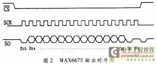

  MAX6675的内部由精密运算放大器、基准电源、冷端补偿二极管、模拟开关、数字控制器及ADC电路构成,完成热电偶微弱信号的放大、冷端补偿和A/D转换功能。MAX6675采用8脚SO形式封装,图1为引脚排列图,T+接K型热电偶的正极(镍铬合金),T-接K型热电偶的负极(镍硅合金或镍铝合金);片选信号端CS为高电平时启动温度转换,低电平时允许数据输出;SCK为时钟输入端;SO为数据输出端,温度转换后的12位数据由该脚以SPI方式输出。

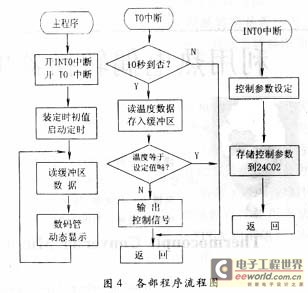

  软件部分采用MCS-51汇编语言编写程序。运用模块化结构设计,软件主要包括主程序模块、MAX6675的温度转换数据采集模块、动态扫描显示模块、采样值与设定值比较、控制输出模块、键盘处理模块及控制参数读/写模块。为了充分利用单片机内部资源,简化硬件电路,采用动态扫描方式显示,而温度参数的设定(键盘管理)、存储在INT0中断下完成;温度值定期采集(如10秒钟采集一次)在定时中断下完成。图4为各部分程序流程图。
