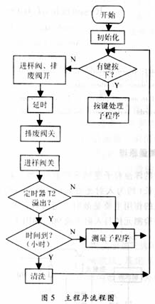

  在工业现场的浊度测量中,不可避免的有气泡存在,当气泡通过测量光路时散射光强发生波动,造成虚假的高浊度读数,影响了测量的准确性。为了消除气泡的影响,本仪器采用间歇式静态测量法设计了分析流程,如图4所示。电磁阀开通注入待测水样,启动延时程序。延时结束关闭电磁阀,静置水样使气泡逸出,测量水样的浊度。测量结束重新开通电磁阀,排出已测水样并注入新水样。C8051F020单片机的指令执行速度是8051单片机的10倍,因此测量时间非常短,可以满足在线实时测量的要求。浊度检测器底部设有机械搅拌式清洗器,用于光窗的定期自动清洗。
  在线间歇式浊度仪的软件系统包括测量子程序、按键处理子程序、串行通信子程序、量程校正子程序、主菜单处理子程序。主程序流程如图5所示。在没有按键按下的情况下,进样阀开注入水样,经延时后,判断定时器T2是否溢出。T2溢出,经过一定时间,对检测器光窗进行自动清洗;反之,程序进入测量子程序。仪器设有主菜单、增加、减少、确定、取消、复位共六个面板控制键。当有键按下时程序进入按键处理子程序,对键值进行判断处理。主菜单键按下时显示主菜单界面,包括测量、历史曲线查询、暗电流校正和量程校正选择。量程校正选择分为0~100NTU、100~400NTU、400~1000NTU三段,以100NTU、400NTU、1000NTU标准水样标定出三段的斜率。
  仪器标定后投入运行,测量结果稳定,线性误差±2%FS,表明基于间歇式静态测量方法设计的分析流程能够消除气泡对浊度测量的影响。采用C8051F020单片机使得仪器结构简单,并以机械搅拌式清洗器定时清洗光窗,满足了在线实时测量的要求,可供水厂、电厂、食品加工厂、制药工业对水样浑浊度的测定,也可用于监测天然水,废水处理终值测定,制酒行业EBC浊度测量。
