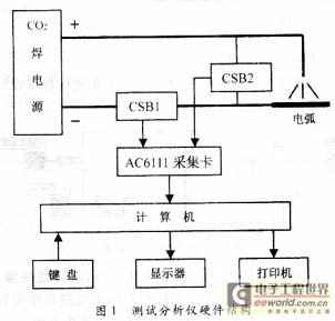

  测试分析仪的硬件结构如图1所示。主要包括焊接电流、电压传感器、数据采集卡、计算机等。
  数据采集卡采用基于PCI总线的AC6111多功能卡,该卡提供16路12位A/D转换,最高采样频率可达400kHz,能够满足焊接电弧信号采样频率要求。其A/D转换与计算机采用FIFO接口,FIFO容量为4KB,可提供FIFO空、半满、溢出标志,半满标志支持中断。该卡还提供2路12位D/A输出、16路可编程开关量、一路16位计数器。
  采集的电流、电压信号经计算机处理后由显示器实时显示相关数字、波形,同时将采集的原始数据存盘,用于焊后波形回放、数据分析处理、曲线及报表打印。??

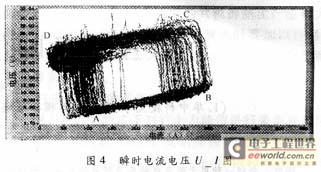

  数据分析主要包括对存储的原始数据进行滤波、信号波形回放、瞬时UI曲线绘制、对电流电压数据统计分析后作出其概率密度分布图,作为焊接过程稳定性评判依据。?

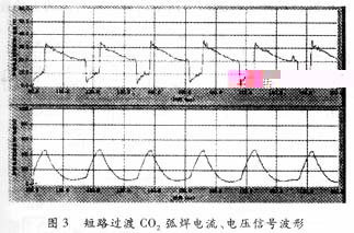

  采用本系统对CO2弧焊短路过渡过程进行了实际测试;短路过渡的CO2弧焊是一个“燃弧短路”不断循环的过程。图3为焊接电流、电压信号波形,可以观察分析“燃弧短路”阶段电流电压变化过程及两者对应关系,对焊接生产过程进行实时监测。
  基于虚拟仪器的CO2弧焊测试分析仪界面友好、操作简单,可对焊接生产过程进行实时监测,能给出瞬时电流电压UI图及电压、电流概率密度分布图等分析结果,据此可直观地评估CO2焊接过程稳定性,为更深入地研究焊接过程电弧燃烧、熔滴短路过渡特性、机理,优化焊接系统设计提供了理论依据及标准。此外,虚拟仪器技术用于CO2弧焊测试分析,使系统具有先进的理论基础及方便的技术手段,便于获得丰富的测试分析结果,仪器的功能更强大,且易于根据实际需要对功能进行扩展、修改,具有广阔的应用前景。
