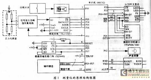

1测量仪的功能
  根据锻压设备的工艺要求,设计的功能如下:
  (1)有两类测量模式:一是在挤压情况下对压力值进行实时跟踪测量;二是测量打击情况下每次打击中力的峰值。当在后者测量时,要区分两种情况:本班次的打击作业从一个新的工件开始;本班次的打击作业是对尚未完工的工件的继续工作。
  (2)在挤压情况下对压力值进行实时跟踪测量时,在显示屏上实时显示测得的压力数据;当外力消失时,显示值也消失。
  (3)在打击情况下测量时,对当班次作业的打击次数与打击峰值中的最大值、该工件累计的打击次数与打击峰值最大值以及该测量仪本身已记录的打击次数的累计值与历史打击峰值最大值进行记录,记下最后的20锤的打击峰值,并可在测量结束后调出这些数据显示。
  (4)通过键盘设置检测力的极限值,当测量超载时发出报警信号。
  吨位测量仪的硬件结构框图如图1所示。行程开关主要检测锻压设备打击锤的起落信号,并将该信号经光电隔离后送入单片机。压力传感器所检测的压力经信号放大及峰值(打击力最大值)采集电路处理后进入带片内采样保持的模数转换器TLC1543,在单片机AT89C52的控制下对模拟信号进行转换和读取。单片机的P11引脚对峰值采集电路进行控制。当仪表设置成打击模式下对每锤打击力最大值测量时,P11输出低电平,峰值采集保持电路起峰值保持作用,单片机根据行程开关所测得的信号对每一次打击的力的最大值进行采样;当仪表对压力值进行实时跟踪测量时,P11输出高电平,峰值保持器功能被旁路,峰值保持电路输出电压紧紧跟随其输入电压。X25045为内带512字节的串行EEPROM及看门狗和电压监控功能的集成芯片,用来对打击次数、打击峰值及各次打击力等数据进行记录,并对仪器的工作起抗干扰作用。当压力超载时,单片机引脚P12发出信号控制电铃发出声音报警。LCD中文显示模块和编码键盘实现人机操作及测量显示。仪表带有打印机接口,可以驱动微型打印机TPuP40A将记录数据打印出来;并通过RS232与上位机通讯。
