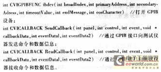

  (1)GPIB总线控制模块
  LabWindows/CVI中的GPIB函数库可以实现打开和关闭GPIB设备、总线配置、I/O读写、GPIB设备控制、总线控制等功能。GPIB函数库既包含了上层函数又拥有底层函数。上层函数不需要访问相应的底层协议就可以实现总线控制,但其功能有限;而底层函数可以更为灵活的控制总线,但是需要了解相应的底层协议。在本系统中,所采用的测控仪器都具有GPIB通讯接口,通过三个主要的函数来实现仪器间的通讯和控制:
