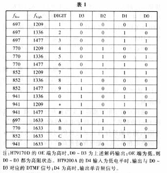

  集中器与主站之间采用电话信道通信。集中器以振铃检测电路及时响应主站发出的抄表指令。双音多频电话信号的接收和发送采用HT9170D和HT9200A及相关电路实现。HT9170D是一款具有解码和滤波功能的DTMF接收芯片,它利用数字计算方法来识别双音频信号,对16种DTMF输入进行解码。实际通信时,双音频信号从L1、L2端输入,经C3、C4隔直后送入9170的第1脚和第2脚。HT9170D接收到有效的DTMF信号则在DV端输出高电平;将OE端置高,单片机就可以从D0~D3端口读入解码的输出。图3中OE端接+5V,因此,只要用单片机的P3.3不断检测DV端电平的变化就能准确地接收DTMF信号。
  DTMF信号、D0~D3及电话按键信号的对应关系见表1。

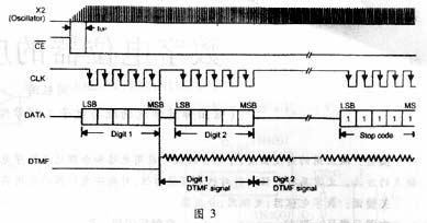

DATA、CLK分别接单片机的P1.0、P1.1、P1.2,X1、X2接3.58MHz晶振(C1、C2为20pF电容),DTMF端双音多频输出端接驱动电路。单片机用P1.0控制HT9200A的工作状态,置低电平时允许发送数据。此时,在P1.1端串行输出待编码的5位二进制码,D0在前,D4在后,并在P1.2端输出的同步时钟信号的下降沿锁存这些数据。HT9200A接收到这些代码后,经内部处理从DTMF端输出双音频信号,再经驱动放大后送到电话线上。单片机对HT9200A的驱动时序见图4。
