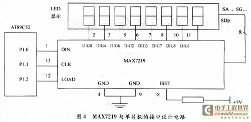

  传统的LED驱动电路往往是靠并行芯片连接实现的,这种连接方法使用的集成芯片较多,电路也较复杂。本文介绍的驱动电路是由MAX7219集成芯片来实现的。该芯片是串行输入/输出共阴极显示驱动器,一片MAX7219就可以驱动8个七段数码管显示信息。其引脚及与AT89C52的接口见图4,其中:
  MAX7219通过3个引脚与CPU相连。它的工作时序如图5所示:当LOAD变为低电平时,将16位数据串行送到DIN端,在每个CLK的上升沿把数据移到内部寄存器,在CS的上升沿把数据锁存到数字控制寄存器,在16.5个周期后,数据出现在数据输出端,在CLK的下降沿将数据输出。?

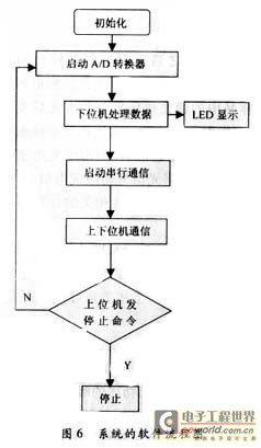

  在检测系统中,下位机处理过的数据通常都需要不断地传给上位机,而上位机也要不断往下位机发送命令,控制下位机的工作进程。这两者之间的通信可由RS-232C串口相接。为了与RS-232C标准所要求的电平相匹配,我们采用芯片MAX232进行电平转换。
  系统的软件流程图见图6。上下位机之间的通信是程序设计的重点,这一过程既包含上位机收发数据,也包含下位机收发数据。为确保双方通信的可靠,采取了握手以及奇偶校验等措施。以下位机向上位机传送数据为例,简单说明一下通信的过程:下位机先发握手信号,询问上位机是否准备好接收数据,如果没有得到准备好信号,则等待,若得到准备好信号就开始发送数据。发送完数据后,等待上位机返回是否正确接收到数据的信息。若上位机没有得到正确的数据,下位机进行错误处理;若上位机得到正确数据,程序向下运行。
