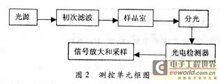

  (3)测控单元是本仪器的主要部分,完成待测物质的荧光激发、光电转换以及电信号的放大采样。它主要由光源、干涉滤光片、样品室、发射单色仪、光电倍增管、放大和AD采样电路组成。光源采用150W大功率汞灯,激发能量强;干涉滤光片有254nm、313nm、405nm、436nm和546nm等几个波长可供选择,对光源发射的光谱进行初次滤波,只让某一波长的光通过;样品室用来放置被测物质:发射单色仪采用1200L/mm凹面光栅和大孔镜球面反射镜,灵敏度特别高,用来对物质受光照后发射的荧光分光;光电检测器采用高性能的光电倍增管,可获得最佳信号噪声比;光电倍增管输出的电信号经过两级运放LF353放大后送到12位模数转换器AD574进行采样,达到较高的精度。测控单元框图如图2所示。

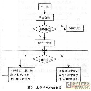

  整个软件由中断服务子程序和系统主程序组成。中断服务子程序包括串行口中断服务子程序和外部中断0服务子程序,其中串行口中断服务子程序将读到的命令存入串行口命令缓冲区,外部中断0服务子程序完成对键盘编码的扫描。系统主程序流程图如图3所示,主要包括开机自检、系统初始化、CRT模式对串口中断命令的响应以及MC模式下对外部键盘中断命令的响应等。
  (1)开机自检包括转动步进电机计算起始波长到终止波长之间的步数,算出1nm对应的电机步数,并对仪器的性能进行检查,判断故障原因并进行报错。需要判断的器件包括外部RAM、控制光栅变化的步进电机、控制光门的继电器、用来定位的光电耦合器、AD574等。如果有故障出现,通过LED显示错误序号进行报错。
  (2)自检通过后系统将进行初始化,包括系统变量和各标识位的初始化、光电倍增管灵敏度的初始设置、定时器和串口波特率的设定、打开外部中断并将工作状态设置为默认的工作模式:MC模式。
  (3)系统初始化完成后软件循环判断操作模式的标志位,若为CRT模式则读取串行口命令缓冲区里面的指令,并进行相应的操作,最后将操作结果发送给上位机;若为MC模式,则读取键盘编码,并根据标识位判断键盘命令进行相应的操作。
  仪器上电后将首先进行自检,如果有故障则需根据故障序号进行排除,故障排除后重新上电自检。自检通过后进入默认的MC模式,如果想进入CRT模式,则按键盘上的模式键即可。在CRT模式下用户可通过工控机上已安装好的软件进行测量,观察测量结果并可保存结果或将结果打印输出。该软件界面友好,简单易学,测量结果直观。在CRT模式下按模式键将回到MC模式。在MC模式下,用户通过键盘输入数据或命令控制机器进行相应的操作,测量结果通过LED显示并可进行打印输出。在实际使用中,用户可根据需求选择不同的模式并可方便的在不同的模式之间进行切换。
