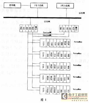

  辽化鞍山炼油厂催化主风机组(以下简称“鞍炼机组”)选用GE Fanuc公司的90-30PLC,设计上主要保证系统处理时间块、安全性高及低成本(图1)。
  上位控制层采用的是两台性能优良的ADVANCE工控机,其主要任务是控制和管理,并通过数据通讯对PLC进行监视与控制,进入PLC的信号通过以太网可在工控机上显示。?
  两组PLC控制器互为冗余,双机热备软件MaxON负责管理两PLC之间的主、备切换以及数据的交换。正常情况下,主PLC控制器完成系统操作,一旦主PLC控制器失效,则备用PLC将立刻接管对整个系统的控制。主、备控制器的确定可以人为指定(%M1020),也可以由系统根据情况确定。
  PLC与VersaMax进行通讯的Genius总线采用冗余结构。正常情况下,系统从Genius A总线获取数据,同时检测Genius B总线的状态,一旦系统检测到Genius A总线故障,则会对Genius B总线存取数据,从而保证了系统的安全运行。
  GBC模块可以自动报警及某些PLC故障。在一个总线扫描周期,只有一条诊断信息发送,设备保存其余的诊断信息直到下一个可获得的总线扫描周期。GBC保存其接收到的任何诊断信息,该信息被CPU自动读取,并在Versapro软件的PLC故障表中显示。

  GE90-30系列PLC有两种冗余方式,本套系统采用的是HBR冗余中的“Hot Standby(热备)”模式。
  Maxon主要用于完成冗余系统(PLCA,PLCB)之间用户数据范围的定义、冗余变量的定义及冗余软件与VersaPro之间的结合。由于Maxon1.5与VersaPro2.02之间的版本兼容性问题,要求编程器系统平台为英文操作系统。
