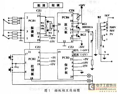

  故障现象:开机后电源指示灯亮,表头无显示,各档均无实际输出
  分析与检修:打开机盖,首先采用直观法判断故障点,在通电和断电两种情况下通过看、闻、听、摸四种直观感觉进行查找。如未发现明显故障,则用测试法继续查找。参照图1所示机箱内插板连接图和放大板电路原理图,先用万用表查粗调、细调电位器W1、W2,看阻值是否随旋钮的转动而平滑地变化。然后检查放大板各元器件。在检查时需要与外电路断开,以免相互影响,检测不出实际参数。从整机中拔出放大板,逐次检查组成功率放大器的七个晶体管BG1、BG2、BG6—6、BG6—7、BG6—5、BG6—1、BG6—2,电位器W6—1、W6—2等元件。放大板经检修后插入机中,开启电源,慢慢调节输出至最大,用万用表交流电压档测输出变压器B2初级端电压应为16V。如电压正常则排除输出变压器的故障。继续用万用表直流电压档测量通断控制板PCB2的端子21对地电压,开关通时应为+2V,开关断时为-5V。端子18对地电压应为+0.2~0.7V(指示灯亮时)或+12V(指示灯灭)。如不正常,可判断故障源在通断控制板;如电压正常,故障可能在振荡板PCB1。测PCB1的端子21、22之间的电压应为1.6V,如无电压,推断故障原因是振荡板停振,因而不具备正常的工作条件。继续查找振荡板上的元件,检查的重点放在振荡板上的运放BG1—3,坏的可能性极大。如振荡板起振正常,接着查放大板PCB6的端子20、22之间电压应为1.6V,若远小于此参考值或没有电压,可以据此判断振荡板PCB1与放大板PCB6的连线开路或短路。查出故障点后进行线路处理或更换元器件。?

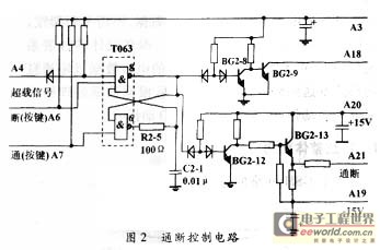

  故障现象:开机后按“通”、“断”键,输出指示灯无变化
  分析与检修:这种故障现象属于仪器故障中的性能故障,DO30—B型数字式三用表校验仪主要由50/60/400Hz振荡器、功率放大器、保护电路、交直流转换与检测电路、标准电阻器及电源供给器组成。显然,该故障源应锁定在保护电路。保护电路由通断控制电路PCB2和超载保护电路PCB3两部分组成。通断控制电路由集成电路T063和四个晶体管组成,控制振荡器的输出。超载保护电路由两个运算放大器和五个晶体管组成,起到超载保护的作用。由此电路结构原理,结合故障现象(开机后指示灯无变化)分析知,问题不在超载保护电路,故进一步缩小故障范围,只查找通断控制电路部分。通断控制电路的电路原理图如图2所示,工作原理如下:T063组成双稳态电路,6脚接R2—5,C2—1,仪器电源接通或按下“断”键时,T063脚8输出高电平,同时BG2—8导通,BG2—9截止,输出指示灯不亮,与此同时,BG2—12导通,BG2—13截止,输出一个断信号,关闭振荡器输出开关,无实际电源输出。当按下“通”键时,T063翻转,8脚输出低电平,上述四个晶体管此刻转向相反状态,相应的输出指示灯亮,振荡器输出开关接通,输出端有电源输出。根据该工作原理,首先检查R2—5、C2—1的焊点,查参数有无异常,如果开路重新焊接,如元件损坏更换新元件。然后接通电源,分别在按下“通”和“断”键时检测T063的8脚输出,看有无翻转。如没有,说明T063损坏,更换T063元件。
