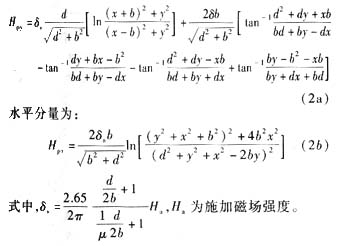

  裂纹磁畴结点磁场按静态磁场的特点向材料表面传递。设裂纹呈V形,宽度为2b,深度为d,长度为L,铁磁材料相对磁导率为μr(如图1所示)。当磁场通过两种介质分界面时,磁感应强度的法向分量是连续的。因此磁场由铁磁区(区域1)进入空气(由于铬与空气的导磁率都近似为1,可认为是一个区域,记为区域2)有:
  由文献[5],对如图2所示V形裂纹,磁偶极子在测试点P处产生的磁场其垂直分量为:
3裂纹特征提取
  由式(2)作出的模拟裂纹微磁水平、垂直分量的波形如图3所示。
  (1)裂纹磁场垂直分量H?y具有正峰和负峰值,峰—峰值随裂纹的深度增加而增大(峰—峰间的变化梯度增大)。当梯度大于某一阈值时,存在裂纹。
  (2)裂纹水平分量具有单峰,峰值随裂纹深度增加而增大。磁场的二次梯度反映了磁场变化的程度。只有在磁场变化非常剧烈的地方,二次梯度的峰值才会很突出。当二次梯度大于某一阈值时,裂纹存在,且随着裂纹深度增加,二次梯度增大。

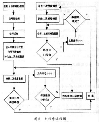

  主程序流程如图6所示,采用智能化设计。检测开始,启动探测头扫描,检测信号经放大、滤波预处理后,进入信号采集,将信号转换为数字信号,送计算机进行平滑滤波,然后转换为信号变化二次梯度数据;随后根据裂纹信号特征,首先寻找二次梯度变化峰值点,然后判断各个峰值是否≥阀值,凡二次梯度峰值≥阀值的信号,均可判断为裂纹;对判断为裂纹的信号数据进行记录、显示。
  根据上述原理研制的智能微磁裂纹检测仪,可检出微米级裂纹,实现了裂纹定量检测,检测工艺简便,工效高。
