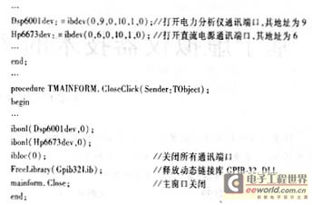

  (1)Delphi中调用GPIB动态链接库
  Delphi软件开发平台下编写GPIB32.dll动态链接库。在Windows操作环境中使用WIN32 API函数完成调用动态链接库。编程如下:

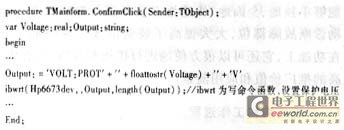

  (2)SCPI电源控制模块的程序实现
  安捷伦公司对HP6673A大功率直流电源提供了SCPI函数,所以在编写电源控制模块时除了可调用基本的N1488.2所声明的函数外,在开发中还使用了SCPI函数简化程序设计。
  SCPI语言使用层次化结构,类似于PC机所使用的文件系统,“树”命令是以根层次命令(也称“子系统”)在前层,每个根层次命令下面有许多层次命令。只有指定完整的路径,才能执行较低层次的个别命令。编程如下:
  (3)电机测试模块的程序实现
  电机测试模块指的是针对DSP6001测功机控制器和6530三相电力分析仪的程序编制。Magtrol公司并没有为其产品开发相应的SCPI函数,但提供了其他的控制函数,所以,在这里我们将控制函数以ASCII码的形式发送到相应端口以达到控制的目的。
