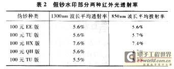

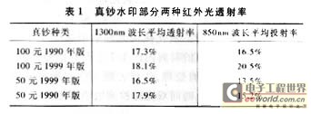

  在实际的应用中,由于流通的钞票总存在不同程度的磨损和污染,只用来检测钞票纸张材料的特征,检测效果还不是很理想。经过实验发现,真假钞票在水印部分的透过率有较大差异,实验数据如表1、表2所示[2]。
