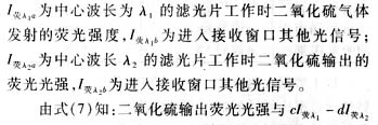

  本文给出了时间双光路二氧化硫荧光检测方法。它通过电机转动使中心波长分别为λ1和λ2的2个滤光片交替工作,如同二氧化硫荧光前后通过2个不同的光路,在间隔很短的时间内产生2个荧光信号,通过对这2个荧光信号的处理,达到去除干扰和噪声的目的,提高测量精度。时间双光路检测数学模型如下:
成正比关系;其他干扰光信号被完全消除,该方法可克服由于背景噪声和气体成分改变所引起的偏差。
