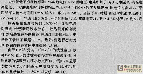

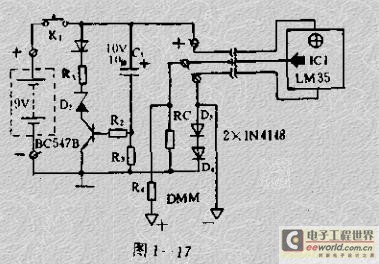

该探头可直接插入通常的数字万用表上以获得温度读数。其电路图如下:
