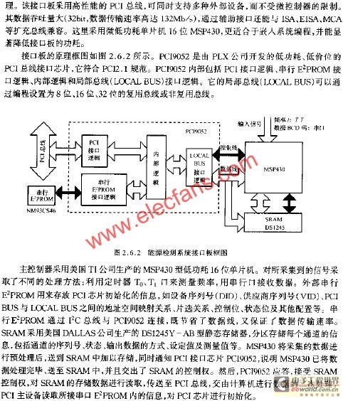

接口板是连接能源数据采集与计算机的桥梁和纽带.它所完成的功能包括:对采集到的数据进行预处理,选通数据通道,联通计算机,传输数据,以便于计算机对数据再进行二次处
