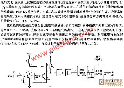

系统配置0.1级~0.5级涡轮流量变送器,可对多路瞬时流量与累计流量进行自动检测。涡轮流量变送器准确度高、线性工作范围宽、结构简单、安装方便等优点。变送器由涡轮等组成。磁阻式传感器则由线圈、磁钢和前置放大器组成,且固定在变送器外壳上。当液体渡过涡轮变送器时使涡轮转动,叶片与磁钢的间隙不断变化,磁阻的变化又引起磁
