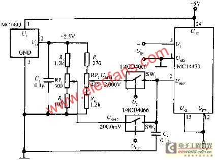

由MC14433构成的3 1/2自动量程数字多用表,可利用CD4066型模拟开关来切换基准电压,以改变仪表的基本量程,电路如图所示。当UC1=1时,UREF1=2.000V,基本量程UM=2V。若UC2=1,则UREF2=200.0MV,UM=200MV。RP1、RP2分别为UREF2、UREF1的校准电位器,MC1403为2.5V基准电压源。上述量程切换保持同步,并且在改变基准电压的同时还相应改变了积分电阻值与小数点的位置。
