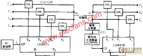

在电信、遥测技术中,利用一根传输线可同时传输多路信号,例如一步电话机外线供几个用户财时使用。所谓时间分割法(简称时分法),就是利用模拟开关分时采样,图1假定有3路信号UA-UC需要同时传输,就在T1、T4...时间内传输信号UA,在T2、T5...时间内传输信号UB,而在T3、T6...时间内传输信号UC。只要采样速率足够高(一般应大于信号频率的10倍),并且接收装置与之保持同步,就能将被传输信号的波形还原出来。一种实用电路如图2所示。为能还原出UA-UC信号,必须加同步信号。为此,在CD4017I的第一拍(Y0)时间内传输高电平UM,作为接收装置的同步信号。只要UA-UC的幅度小于UCD,在接收端利用幅度分离器(电压比较器)即可取出同步信号UT,其频率FT=FC/4.FT再经过锁相环4倍频器还原成F0,作为CD4017II的时钟频率,使接收装置与发送装置严格保持同步。
