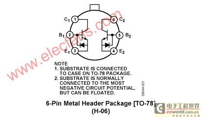

MAT12双匹配的NPN晶体管配对,专门设计以满足超低噪音的要求,音响系统。
凭借其极低的输入基地扩展电阻(成果预算制'是典型的28Ω)和高电流增益(HFE的通常超过在IC = 1毫安),可实现出色的MAT12信号与噪声的比率600。高电流增益的结果相比,性能更优异的系统集成商提供单片放大器。
匹配的电流增益(ΔhFE)约0.5%,而小于10μV的典型,为对称平衡的设计,从而降低了高次谐波失真放大器的MAT12理想的低VOS的。
匹配的参数稳定是保证整个基地射结保护二极管。这些二极管防止退化和匹配特性测试由于反向基射结偏置。
该MAT12也是准确和可靠的电流偏置和镜像电路的理想选择。此外,由于降低了电流镜指数与晶体管之间的不匹配的准确性对VBE中,低的MAT12 VOS的不需要抵消大部分电路应用修整。
特性
极低电压噪声:1nV /√Hz的最大@ 100Hz的
优秀的电流增益匹配:0.5%
低失调电压(VOS的):200μV
失调电压漂移:0.03μV的/ ° C典型值
高增益带宽积:200兆赫
该MAT12是为MAT02良好替代品,它的表现,并在-40 ° C扩展级温度范围为+85 ° C的担保的特征
