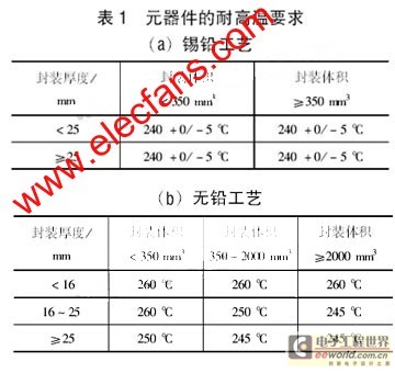

对于诸如PBGA等潮湿敏感器件(MSD),随着工艺温度的提升,元器件吸入的潮气在高温作用下气化并急剧膨胀,形成很大的压力,可能引起“爆米花”、分层、裂纹等问题。因为压力与温度的增加是指数关系,所以对于MSD的处理需要特别注意。IPC在标准J-STD-020与J-STD-033中[3]分别对MSD的分级及其处理作了规范,可以作为应用参考。此外,在使用时还应当注意以下两点:(1)峰值温度每提高5~10℃,潮湿敏感等级(MSL)就下调1~2级;(2)对于开封后没有使用完的MSD,放回干燥箱的时间保证为暴露在空气中时间的5倍以上才可继续使用,因为吸气容易排气难。
