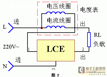

该装置的应用电路工作原理见图2。我们知道,在电度表中,电压线圈和电流线圈是并接在电网上的,不管回路中是否接有负载,电压线圈始终是在消耗电能的。如果我们利用LCE模块则可以将电度表的空耗问题彻底解决,当电流线圈回路中有负载RL串入时,电压线圈也即刻接通,不影响用电计量;当负载RL断开时,电压线圈中的电流也被切断,这样就存在有空载损耗了。
