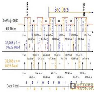

将一个数字时钟与另一个数字时钟精确到秒地同步是不可能的,因为每个时钟均与其内部晶体同步。在MCU驱动的系统中,低功耗模式下使用的32kHz实时时钟晶体与用于生成UART波特率的普通38.4kHz频率之间会出现类似的同步问题。因为实时时钟的32,768频率使15位寄存器每秒溢出一次,所以非常适合时间保持(time-keeping)应用。比较而言,在UART中使用相同的频率,则在典型的10位(起始位、8位数据和1个奇偶校验位)传输中保证至少有一位读取不正确。这是由于32,768Hz时钟必须除以3.4,才能得到9,600波特率。由于没有3.4这一选择,因此必须选择除以3或除以4(参见图2)。
图2:9600波特传输时32Khz驱动UARTRx错误

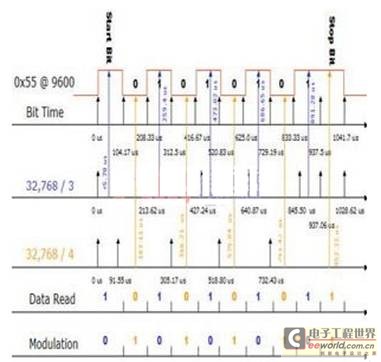

UART数据用10,922波特或8,192波特的UART接收。由于UART在传输中间点对数据进行采样以补偿抖动,因此该点已经被选择为接收UART的采样点。在没有行抖动的理想情况下,10,922波特UART对第三数据位的开始两次读数都会是错误的而8,192波特的UART由于会完全遗漏第三位,很快就将出错。由于低功耗应用的理想时钟是低功耗实时时钟模式,这使得在低功耗环境中处理很困难。解决这一问题的最好办法就是将µC与调制技术结合使用,用32kHz振荡器提供非常精确的2,400波特,并完全能支持9,600波特(参见图3)。
图3:在9600波特传输时采用时钟调制的32Khz驱动UART
通过混合两个时钟除数解决错误,总体积累的错误消失,数据接收正确。这种方法对于9,600波特或以下的UART通信很有效。对于高速通信,几个µC监视UARTRx行的边缘跃迁并触发ISR启动内部高速振荡器,驱动CPU并处理中断。这使µCUART能够接收高速数据,而不必在UART空闲期间保持一个启动的高速时钟。如果使用外部振荡器或内部振荡器频率太低,则由于启动高速振荡器需要一定的时间,第一次传输将失效。为克服这一限制和效率损失,设计人员应该考虑使用能够唤醒并及时从32kHz或停机模式激活的处理器,从正在传输的UART恢复首次传输的数据。例如,系统时钟需要在25µs内启动,才能拾取起始位的中间点,从而正确接收19,200位的传输。
