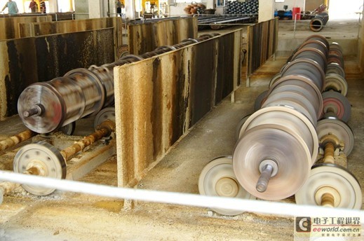

建筑行业使用的打地基用的管桩,使用越来越广泛。作为生产管桩的管桩机,由于生产工艺的要求,需要对电机进行调速。以前,管桩机普遍采用电磁电机调速或直流电机调速。由于电磁电机调速精度不高,调速范围有限,有些需要高速时无法实现。并且,由于管桩生产过程中,需要运行不同的速度和时间,只能靠操作工人手动调节速度,用秒表计算不同速度的运行时间。这就对设备的运行提出了很高的要求!近几年来,电价年年上涨,并还有持续上涨的趋势,节约电耗,降低成本是更为重要的技改方向。 根据管桩生产的特点和节能需求,我公司专门推出了适用于各种管桩机专用变频器,并在天津某水泥电杆厂应用。
二.佛朗克FRB6000变频器的应用方案
我公司按不同企业,有不同要求的多种因素,专门开发了管桩控制器,与佛朗克变频器配套使用。同时,设计了两种管桩机变频调速控制技改方案:

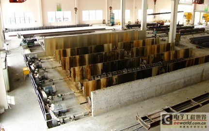

1.将励磁滑差调速改造为变频调速,可选择不换滑差电机。
用变频器直接控制滑差电机的主电机转速。将滑差头控制器设定在最大转速不(励磁调到最大)。用户只需在安装调试好后根据变频柜面板上的按钮,选择操作一个模式运行,完毕刚好就是一个规格的管桩的生产过程完毕。本装置根据生产管桩尺寸的大小不同,分别设置了五种管桩的运行模式。每种模式可以设置四种不同的运行频率和运行时间。运行频率和时间是可以根据生产管桩的尺寸,原材料等工艺要求任意设定,并可根据实际情况现场设定保存、修改。
2.将励磁滑差调速方式改造为变频调速方式,可选择更换滑差调速电机,换为普通Y系列三相鼠笼电机。
将原调速控制器改为变频控制。这种改造方案在结构上需要用户换电机及电机改造,需要时间不多。变频调速方式在低速度时也具有高效率,电机也在低速度时也具有高效率,使得调速系统都处在最高效率。按生产不同管径,对应可选离心时间和离心速度多组离心参数设定,离心成型将以全自动模式运行。运行参数工作模式降速到变频器的输出频率5Hz时,自动启用直流制动停车。使用变频调速后,转速稳定性好,管桩的成型质量有较大的提高,可节电20%~50%。同时,可减少管桩离心时的跳模现象,延长管桩离心机及管模的使用寿命。

应用现场:
