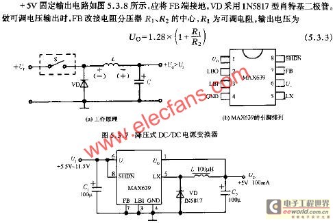

降压式DC/DC电源变换器具有降低电压的作用,可使U0
2、MAX639的应用
5V固定输出电路如图所示,应将FB端接地,VD采用IN5817型肖特基二极管。做可调电压输出时,FB改接电阻分压器R1,R2的中心,R1为可调电阻,输出电压为:
