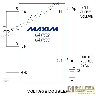

超小型MAX1682/MAX1683单片电压倍增器的CMOS电荷泵接受输入电压范围为+2.0 V至+5.5 V他们的高电压转换效率(超过98%)和低工作电流(MAX1682110μA),使这些器件为电池供电和板级电压倍增器应用的理想选择。
  振荡器控制电路和四个功率MOSFET开关都包含在芯片。在MAX1682工作在12kHz,而MAX1683在35kHz运行。一个典型的应用包括生成一个6V的电源供应,在一个手持PDA的液晶显示屏。两款器件均采用5引脚SOT23封装,可以提供具有典型的为600mV压降为30mA。
  关键特性
  5引脚SOT23封装
  +2.0 V至+5.5 V输入电压范围
  98%的电压转换效率
  110μA静态电流(MAX1682)
  只需要两个电容
  高达45mA输出电流
