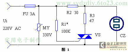

目前彩色电视机的电源均为电子开关式稳压电源,当市电电压错相而导致380V电压输入时,其保护装置的动作速度必须快于电子开关电源的工作速度才能有效地保护彩电不被损坏,然而目前市售某些彩电保护器却不能做到这一点,尽管安装了彩电保护装置,还会经常发生因供电错相而烧坏彩电的事故,究其原因,大多是在保护器尚未动作时,彩电已经损坏。本文介绍的这种简易保护插座,能在错相条件下迅速动作使保险丝熔断,起到有效保护彩电的作用。(站长提示:其实本装置可适用于其它任何市电供电的设备,如电脑、音响等;循此原理,网友可根据所需,设计出符合自己需要的其它保护装置)
  工作原理
  该装置的电路见图1(点击下载原理图)。它是由主要元件—压敏电阻MY和双向可控硅VS组成。MY的主要作用是吸收电网杂波脉冲,防止开机瞬间的大电流冲击,由于它处于彩电电源的第一道关口,有净化电网电源、减小干扰、使屏幕图像更加清晰的功效;VS是电子开关,它能在电网错相时迅速导通产生强大的短路电流使保险丝FU熔断,从而切断供给彩电的电源。具体工作过程如下:当市电电网电压正常时,VS因触发电流不足而处于截止状态,彩电得电而正常工作。一旦发生错相事故,会导致输入电压上升至380V,此时VS迅速被触发导通,在错相的瞬间,由于R2和R3的分压作用, 使输入到彩电中的电压仅为UO=Ui×R3/(R2+R3)≈230(V),这个电压值不会损坏彩电。与此同时,VS的导通会使保护器电路电流猛增,FU迅速熔断而切断电源。

  元器件清单见下表
编 号 名 称 型 号 数 量
R1* 电阻 100K 1/4W 需调整 1
R2 电阻 30Ω 用500W电炉丝自制 1
R3 电阻 47Ω 用500W电炉丝自制 1
MY 压敏电阻 330V 1
VS 双向可控硅 3A/600V 1
FU 保险管 3A 1
CZ 电源插座 10A/250V 1
  调试
  调试时,用一台1kW的耦变压器将市电电压调至300V左右,将其输出端与本装置的Ui相连(注意:调试时在CZ上先不要插入任何用电器!),调节R1的大小,使VS刚好导通,FU熔断,调试完毕,说明保护插座工作正常。
