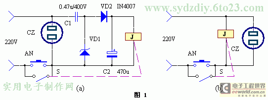

在一些经常停电的地区,停电后用电器未关上电源,一旦来电,便自行通电工作。轻则空耗电能、缩短电器寿命,重则引起火灾等重大事故(如各种电加热器具)。如果加装了本文介绍的自动断电开关,则可在停电后再来电时,使用电装置自动处于断电状态,只有人工干预去按一下开关,才能给用电装置通电,利用此装置可做到万无一失。
  工作原理
  电路原理见图1(点击下载原理图)。图中(a)为电容降压的自动断电开关,220V交流电压经电容C1降压、VD2整流、VD1稳压后供给继电器J线圈直流工作电压。注意到继电器中使用的是常开触点S。来电时,由于S是断开的,故继电器线圈无直流工作电压,反过来又不能使S闭合,故电源输出插座CZ无电;当需要给电器加电时,需按动一下按钮开关AN,则继电器线圈得到工作电压,S闭合。此后,虽然AN已断开,但S的闭合使继电器仍然得电继续工作,这称之为继电器的“自保”功能。当停电时,S断开;再来电时,电路重复上述过程。图(b)电路更加简洁,省去了图(a)中的降压、整流、稳压等一系列元件,但需使用220V交流继电器,一是价格较贵,二是工作时有时有讨厌的工频哼声。可根据手头元器件及自己的动手能力选择。
  元器件选择与制作
  图1(a)中继电器最好选取线圈工作电压为24V或48V的,这样相应的线圈电流要小些,以降低对C1容量的要求,触点电流要根据负载大小适当选取。VD1要根据继电器工作电压选取,一般选取稳压值稍高于继电器线圈工作电压1W的稳压二极管,C1的耐压不低于400V,630V更好,C2的耐压也要根据VD1的稳压值适当选取。
