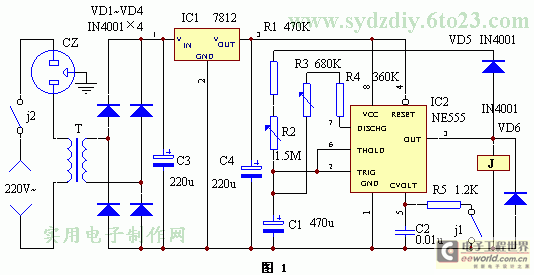

电冰箱温控器损坏,一时难以配置新温控器时,可以采用本文介绍的电子温控器作应急代用。
  工作原理
undefined>
  该装置的电路工作原理见图1(点此下载原理图)。它采用了一块时基集成电路NE555作循环定时控制器。当电源接通时,由于IC1的②、⑥脚为低电平,则IC1触发置位,其③脚变为高电平,此时继电器J励磁吸合,它的常闭触点j1断开,R5不起作用。与此同时,常开触点j2闭合,电冰箱得电开始工作制冷。此时由于IC1的③脚处于高电平状态,二极管VD6导通,电流经过电阻R1、R2向C1充电,随着时间的推移,C1两端的电压升至2/3电源电压时,IC1自动复位,其③脚变为低电平,对应的继电器J也失电释放,电冰箱停止工作。停止工作后,由于IC1的③脚为低电平,此时j1接通了R5,由于R5的接入,使得IC1的阈值电压不是1/3电源电压,而是IC1⑤脚电压的1/2。此时C1经R3、R4和IC1内部放电管放电,一直放到C1上的电压降至1V左右时,IC1又重新翻转置位,即IC1的③脚又转为高电平。所以,由于R5的接入能使较小的R3、R4阻值获得较长的延时,同时也可减小第一次和以后各次的充电时间差。按照该原理图的取值,适当调节R2、R3,可以使电冰箱的开机和关机时间各自控制在5-15分钟左右变化,为了延长电冰箱的关机时间,还可适当降低R5的阻值。
  元器件选择与制作
  元器件清单见下表。
编 号 名 称 型 号 数 量
R1 电阻 470K 1
R2 微调电阻 1.5M 1
R3 微调电阻 680K 1
R4 电阻 360K 1
R5 电阻 1.2K 1
C1 电解电容 470u/16V 1
C2 涤纶电容 0.04u 1
C3、C4 电解电容 220u/25V 2
VD1-VD6 整流二极管 IN4001 6
IC1 三端稳压IC LM7812 1
IC2 时基电路IC NE555 1
J 继电器 15A 12V 如:JCZ-22F 1
T 电源变压器 功率≥5W 1
  在使用时要根据不同季节的变化,适当地调节R2、R3的阻值,使冰箱的最低温度和最高温度达到所需要求。一般电冰箱内的最高温度与最低温度差值应控制在6-10℃之间,每小时的开停比不超过8,每次停机的时间应调整在不小于5分钟。
  该电路调试好后,可装入塑料机壳中,插座CZ也可另外安装。
