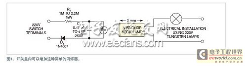

本电路只用四只分立元件,做成了一个简单的闪烁灯(图1)。在电阻与电容的实验值下,氖灯会以1 Hz至5 Hz的频率闪烁。当开关端子未接时,二极管D1 作为一个半波整流器。电容C1 通过电阻R1 充电,直到电容上的电压超过微型氖灯的击穿电压。然后,C1 通过氖灯快速放电,产生闪烁。用一支小改锥卸下前板,就可以看到开关端子。本电路安装在开关件内部。整个电路可以装在一块5mm×10mm的PCB(印刷电路板)上。
简单的闪烁灯
  这个闪烁器只能正常用于220V钨丝灯。如要将其用于220V荧光灯,则必须做少许修改(图2)。从闪烁灯电路中断开电阻R1 ,将R1 与荧光灯起动器并联,然后整体再与开关串联。
