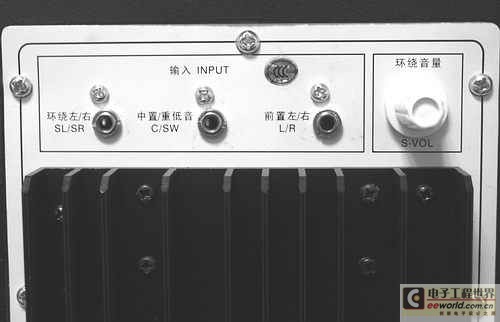

  由于声卡后面接口的标示没有统一的位置和颜色规范,所以不看说明书是无法知道的。大家可以参阅声卡说明书,而音箱相对比较规范,一般的5.1音箱的接口都在低音炮的背面,并由相关的文字标示出来(图1)。
  一般来说这里有好几个输入输出接口,通常情况下,厂商会标明各个接口的用途,有的用中文有的用英文,但都是一种通用的规范。在输入接口处的“L/R”代表前置声道,“C/SW”代表中置/低音炮,“SL/SR”代表环绕(后置)声道,而输出接口处的“R”代表前置右声道音箱,“L”代表前置左声道音箱,“C”代表中置音箱,“SR”代表环绕右音箱(后右),“SL”代表环绕左声道音箱(后左)。明白了这些字符的含义,在绝大多数情况下不用看说明书,也能自行连接5.1音箱。

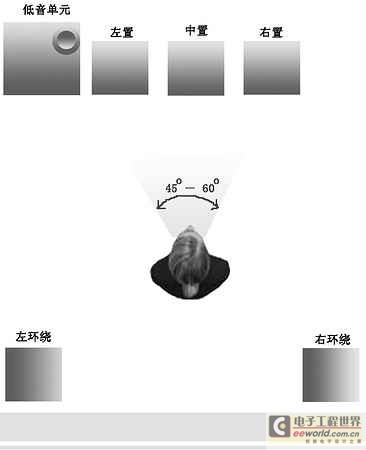

  5.1声道系统的摆位
  5.1系统的摆位相对来说比较复杂。首先说说低音炮的摆放。由于人对低音的方向性不敏感,因此,低音炮可以放在墙角。但是需要注意两点:
  1.低音炮绝对不可以放在容易形成谐振的物体上——譬如很轻的电脑桌上。一旦这样做了,当低音炮工作时,桌子也跟着震动,对音质的影响很大。
  2.低音炮的后部不要紧紧贴墙壁。这是因为不少低音炮是后倒相设计,倒相孔朝后,如果没有一定的距离,就发挥不出低音了。因此,最少也要离墙有一段距离。
  低音炮摆好之后就轮到卫星音箱的摆放了。前置音箱,最好与耳朵成45度~60度角。左右喇叭的距离由听者的位置(距显示器的距离)决定。一般可以将前方喇叭面向听者平行摆放或者如同2.0系统一样摆放,但不论怎样摆放,高度都要尽可能相同!而中置音箱的原则只有一个——摆位一定要在正前方,也就是左右音箱的垂直平分线上。前后距离无所谓,但是不要太近或太远。环绕音箱和前置音箱面对面摆放或者与人耳成60度角摆放,最好是挂在后方并高出头部60厘米~90厘米。
  5.1音箱的摆位直接影响了DVD的音效,要想有好的效果,必须严格按照摆位规则摆放(图2)。一套摆位良好的5.1系统,应该是定位清晰,没有断层。比如子弹划过天空,应该有一种很完整的位置变化感觉,如果没有这种感觉或是感觉不清楚,则需要调整你的音箱位置。人声对白则应该从中置发出,感觉说话人就在你的面前。低频方面,5.1系统讲究的是震撼,应该对大动态的场面有很好的烘托作用,高品质的5.1系统,应该是低音雄浑有力,气势磅礴。
