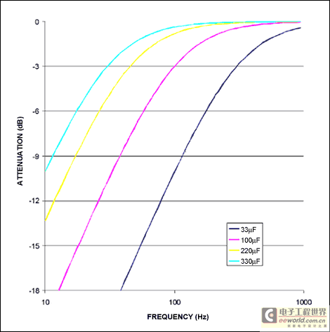

为实现扬声器与直流偏压的隔离,通常需要使用隔直电容。这一电容与大多数情况下连接的阻性负载一起构成了高通滤波器。由于典型的耳机负载等效为一个32Ω的电阻,电容容值必须足够大,以避免滤除音频带宽中的有用部分。假如有效带宽下限为20Hz,必须采用最小250µF的电容,以确保在20Hz处的衰减最大不超过3dB。如果采用16Ω的耳机,则最小需要500µF的隔直电容。虽然有些系统有足够的空间可以采用这类大尺寸的廉价铝电解电容,但大多数便携式设备还是没有足够的空间容纳这么大电容。对于后者,必须使用比较昂贵的钽电容以节省空间,但即便是采用这类电容仍需占用很大的电路板空间。因此,经常使用小电容以节省空间和成本,但这是以牺牲20Hz的平坦频率响应为代价。图2给出了采用不同标准尺寸的电容所对应的频率响应。

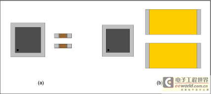

DirectDrive所采用的电荷泵只需要两个小尺寸陶瓷电容:一个飞电容以及一个保持电容。这两个电容的典型值是1µF,最小可采用0402规格。这与传统耳机放大器所采用220µF输出电容相比,大大节省了空间,并且具有更加优异的性能(图4)。
图4. a) 两个1µF电荷泵电容相比b) 两个220µF输出耦合电容,大大节省了空间

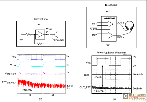

    DirectDrive技术的一个最显著优点在于大大降低了杂音。在传统的耳机放大器中,每次放大器使能时,都要对输出电容进行充电,关闭时要进行放电。这一充/放电过程中电流流经耳机,从而产生了比较明显的啪噗声(图5)。DirectDrive省去了电容,从而消除了产生杂音的主要来源。
