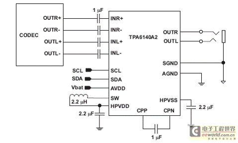

图2.TPA6140A2差分输入应用配置图

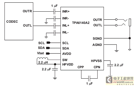

图3.TPA6140A2单端输入应用配置图
