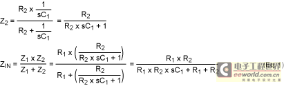

下面,我们考察一下电路元件的选择对音频性能的影响。根据图3计算偏置电路的源阻抗(有时称作电源的“稳定性”)。
图3. 稳定性与偏置网络的等效阻抗有关
公式1
首先考察直流情况(s = 0),上式简化为电阻R1和R2的并联值,将该阻值带入音量控制电路(图4)。
