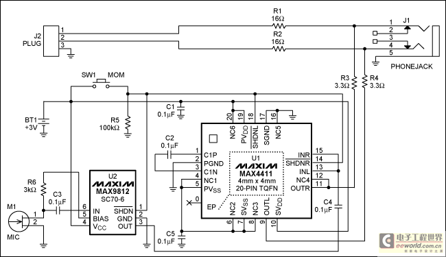

图1. 该耳机衰减器/放大器具有麦克风监测功能,能够在戴耳机的时候方便对话。
耳机放大器(U1,MAX4411)和麦克风放大器(U2,MAX9812)可直接采用3V电池供电。标准模式下,两个器件都处于关断模式,消耗极低的电池电流。需要与其他人交谈时,只需按下瞬态开关SW1,开启麦克风。这将开启麦克风放大器的偏置输出,放大外界的声音信号。将放大后的信号连接至耳机放大器,并通过电阻R3、R4将其注入耳机的音频信号中。这种混音方式提供的另一好处是:耳机放大器的低输出阻抗(开启时)可以进一步衰减原耳机通道的音频流。
监控电路的灵敏度可以通过改变R3、R4进行调节。音频输入的衰减可以通过R1、R2调节。麦克风、耳机插孔、瞬态开关、电池及其它电路都可以安装在一个钥匙扣大小的盒子内,附带1米长的电缆和耳机插头。
