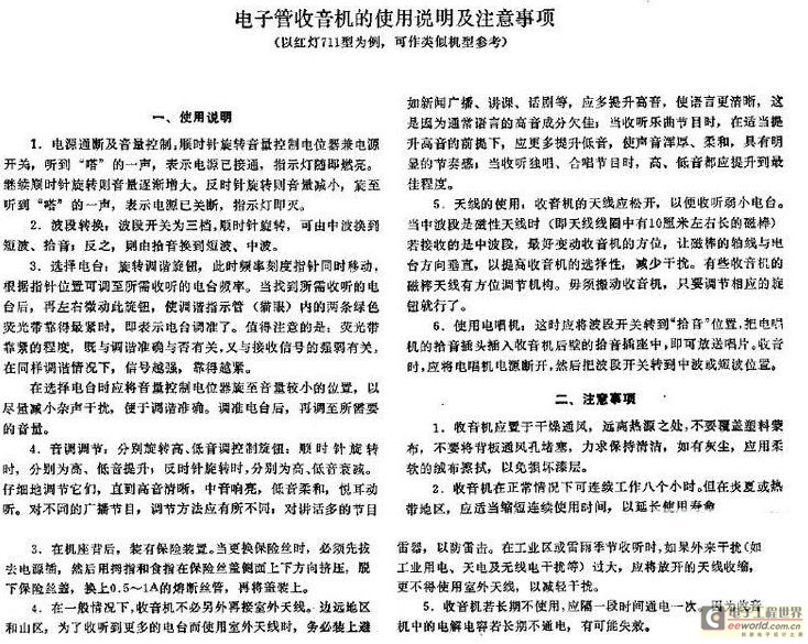

电子管收音机的使用说明及注意事项
2011-09-30 08:44:52来源: 互联网 关键字:电子管  收音机
电子管收音机的使用说明及注意事项
关键字:电子管  收音机
编辑:神话 引用地址:http://www.eeworld.com.cn/mndz/2011/0930/article_12001.html
