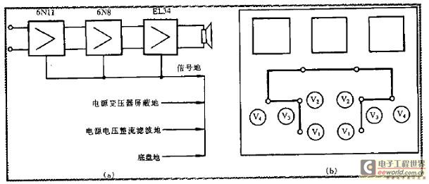

6. 怎样合理地布置地线,处理好地线分支问题,也是消除电路交流声、自激干扰的主要方法。本机采用三级汇接“一点接地”方式布置的地线母线。见图2所示:
(1)将本级的屏极与阴极,栅极与阴极回路的所有接地元件可能就近焊接在一个接地点上。
(2)按信号传输方向,把输入级,倒相推动级、末级功放的接地点,串联接地,这三级的信号地都与底盘相绝缘。
(3)“一点接地”设置在末级功放接地点上,它包括信号地、屏蔽地、电源整流、滤波地、底盘地四种地,汇接到“一点接地”上 灯丝地需经试验设置在前置级接地点上。

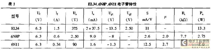

    调整工作点,要根据《电子管》手册上提供的数据,作为电子管机电路调试的依据。本机所选用的EL34、6N8P、6N11电子管特性如表1所示。
    电子管机电路调试的内容.除了将噪声降至可以接受的程度和更换输入、输出耦合电容的牌子或容量外,最重要的是调整各级电子管的屏压、屏流和负偏压,使电子管工作在合适的工作点上,使每只电子管的魅力达到满意的放音效果。
