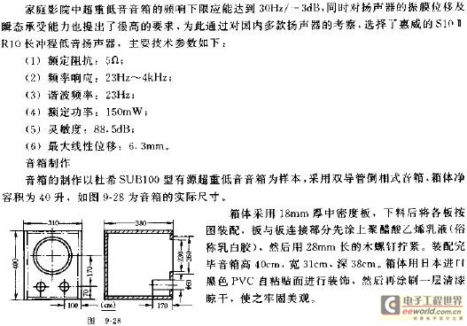

市售的国产有源超重低音音箱价格一般均在1200元以上,进口的产品售价更是价格不菲、本文向读者介绍一款自制的有源超重低音音箱,输出功率达100W,最低频率响应可达26HZ,制作成本500元左右。

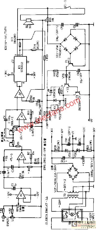

电路原理:

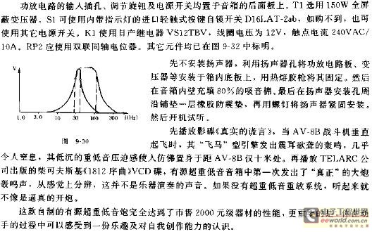

元器件选择与安装:
