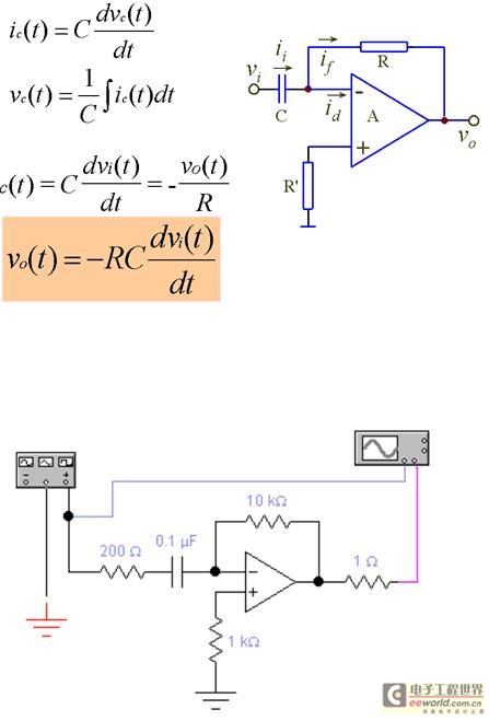

微分运算电路好下图

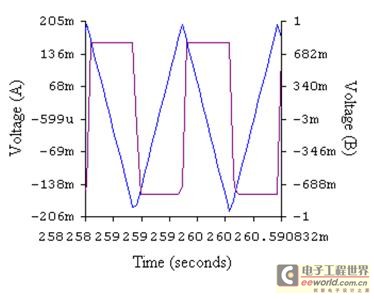

上图下面电路为:微分实验电路
把三角波变为方波

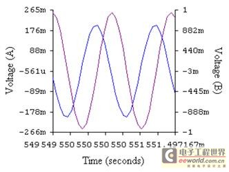

  (Vi:三角波,频率1KHz,幅度0.2V)
输入正弦波
  (Vi:正弦波,频率1KHz,幅度0.2V)
思考:输入信号与输出信号间的相位关系?

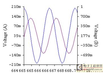

  (Vi:正弦波,频率500Hz,幅度1V)
思考:输入信号频率对输出信号幅度的影响?
