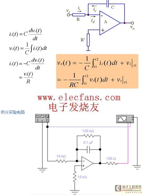

积分运算电路
电容两端电压与电流的关系:
积分电路的应用:

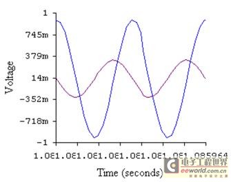

(Vi:正弦波,频率500Hz,幅度1V)
思考:输入信号与输出信号间的相位关系?

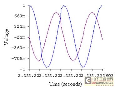

  (Vi:正弦波,频率200Hz,幅度1V)
思考: 输入信号频率对输出信号幅度的影响?

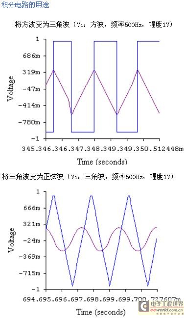

积分电路的其它用途:
  去除高频干扰
  将方波变为三角波
  移相
