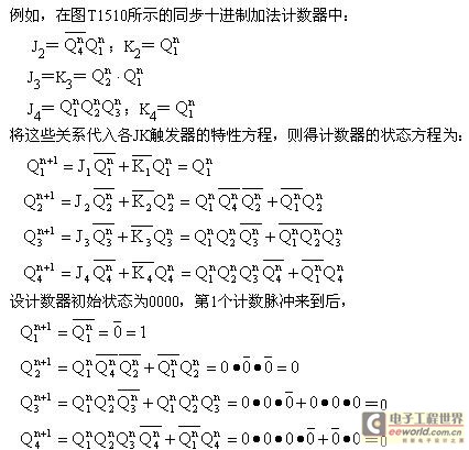

同二进制计数器相比,十进制计数器较为复杂。分析步骤一般是:
(1)从逻辑图上得出每个触发器的输入信号表达式;
(2)将上述表达式代入各触发器的状态方程,得到表示该计数器工作状态的状态方程:
(3)由状态方程得到计数器的状态转换表;
(4)判断计数器功能。

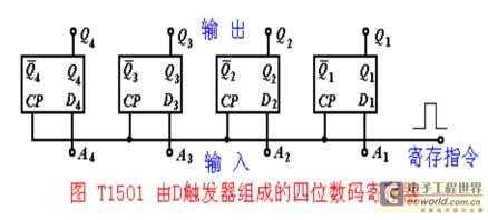

 上图为由D触发器组成的四位数码寄存器电路图

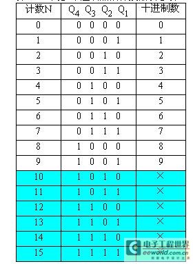

即计数器的状态为0001。可以算得,第2个计数脉冲来到后,其状态为0010。以下类推,可以得到如表B1503所示的状态表。但需注意:在第9个脉冲来到后,亦即计数器处于1001态时, 的低电平封住了F2的置1端,Q1的高电平又使K4=1,故第十个计数脉冲来到后,F2、F3状态不变,F1、F4同时置0,计数器跳过多余的6个状态,完成一次十进制计数循环。结合计数脉冲的触发方式,可以断定该计数器是同步十进制加法计数器。
表B1503 同步十进制加法计数器状态表
