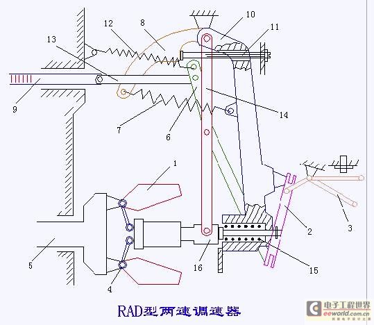

  结构(如图5-19所示):
图5-19(点击图片观看
调速器工作示意图
1-飞块 2-支持杠杆 3-控制杠杆 4-滚轮 5-凸轮轴 6-浮动杠杆 7-调速弹簧 8-速度调定杠杆 9-供油调节齿杆
10-拉力杠杆 11-速度调整螺栓 12-起动弹簧 13-连杆 14-导动杠杆 15-怠速弹簧 16-滑套
  工作原理:机械离心式调速器是根据弹簧力和离心力相平衡进行调速的,工作中,弹簧力总是将供油拉杆向循环供油量增加的方向移动;而离心力总是将供油拉杆向循环供油量减少的方向移动。当负荷减小时,转速升高,离心力大于弹簧力,供油拉杆向循环供油量减少的方向移动,循环供油量减小,转速降低,离心力又小于弹簧力,供油拉杆又向循环供油量增加的方向移动,循环供油量增加,转速又升高,直到离心力和弹簧力平衡,供油拉杆才保持不变。这样转速基本稳定在很小的范围内变化。
