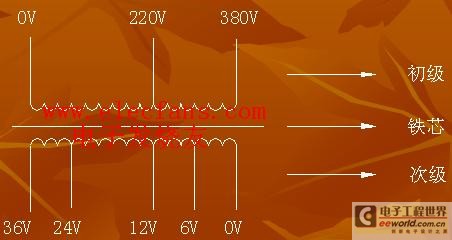

变压器按其容量、电压的不同分成各种不同的规格。多绕组变压器初、次级绕组是分开绕制的,当初、次级各只有一个绕组时,可担负全部额定容量,若有多个绕组时,则各个绕组应按分配的容量负载相应的负荷。当次级有多抽头的形式时即在次级上有中间抽头的电压,此种带抽头电压的变压器,应按以下公式计算,以避免错误操作造成事故。
变压器原理图
变压器计算公式
