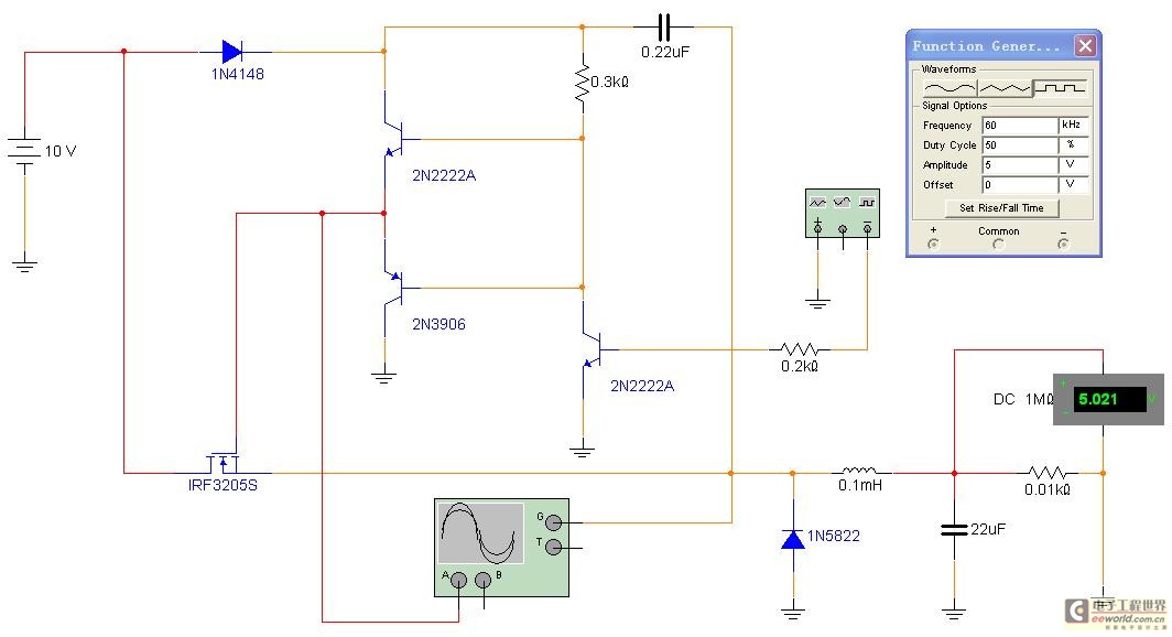

在降压型的DC/DC转换应用电路中,BUCK拓朴电路是最常用的。但是在BUCK电路中,作为开关用的功率管必须接在输入电源的正极,而由于功率管是用来做正极的通断控制的,因此在BUCK电路中,这种功率管必须要用P-CH的MOSFET或PNP的三极管作为开关管。
    由于P-CH的MOSFET种类比N-CH的MOSFET种类较少,价格也会相对较高,有时候要找到合适的元器件并不容易,那可不可以用N-CH的MOSFET来作为正极通断控制的开关管呢?答案是肯定的,本文就提出了一种用N-CH的MOSFET来进行BUCK电路控制的办法。
    在上图中,PWM信号是由信号发生器产生,仿真中采用的信号为60kHz,占空比为50%,幅值为5V。图中的0.22u电容作为升压储能元件,作为驱动MOSFET用的电源。开关功率管为IRF3205S(N-CH)。整个电路为BUCK型降压DC/DC转换电路,输出电流500mA,输出电压5V。图中只是为了说明电路的工作原理,因此具体的反馈及控制电路没有画出。
