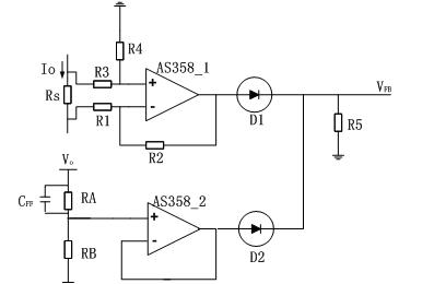

恒流恒压电路利用AS358做电压、电流信号的采样和放大,电路如图3所示,分为两部分,一部分是恒流环:采样电阻Rs采样输出电流Io,经过AS358_1进行放大,放大倍数由R2/R1决定(R1=R3,R2=R4),放大后的信号通过二极管D1送到AP3003的FB管脚;另一部分是恒压环:电阻RA和RB采样输出电压Vo,经过AS358_2和二极管D2送到AP3003的FB管脚 根据 ,可以得到恒流点和恒压点的计算公式(E-1)和(E-2):
公式(E-1)
 (E-2)

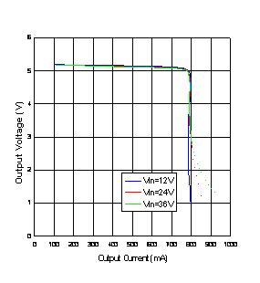

  其中VD1,VD2分别是二极管D1和D2的正向导通电压,VREF是AP3003内部的基准电压,根据设计要求可以选择合适的Rs,R2,R1,RA,RB和二极管,得到恒流点为750mA恒压点为5V的车载充电器系统,实验测试结果如图4所示
利用AS358设计的恒流恒压
图3 利用AS358设计的恒流恒压(CC/CV)电路
V-I特性曲线
图4  V-I特性曲线
